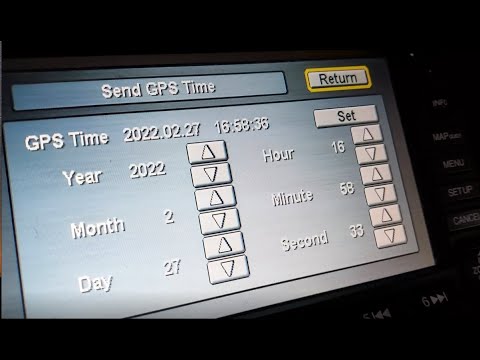

    Habe das Video hier gefunden. Eventuell kann das ja einem etwas helfen auf die eine oder andere Art. Grüße :)
    Honda Navigation Clock FIXED (January 2022 bug) - UPDATED
    After January 2022 the clock on my 2009 Honda CR-V EX-L Navigation showing incorrect time (it showed 1 January 2002).On this video I'm going to show you how ...
    www.youtube.com
