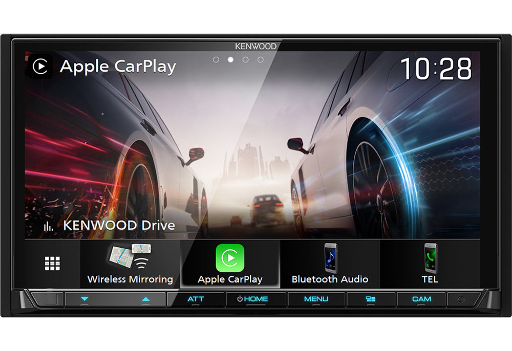

    Telefontasten , glaube ich , werden in deinem Fall ev. nicht funktionieren , Multimedia aber schon.Ansonsten Kenwood 8221 wäre eine gute Wahl:
    Kenwood DMX8021DABS
    2-DIN Autoradio mit DAB+ / Wireless Carplay / Wireless Android Auto / Wireless-Mirroring, Spotify, Bluetooth, Laufzeitkorrektur
    www.ars24.com
